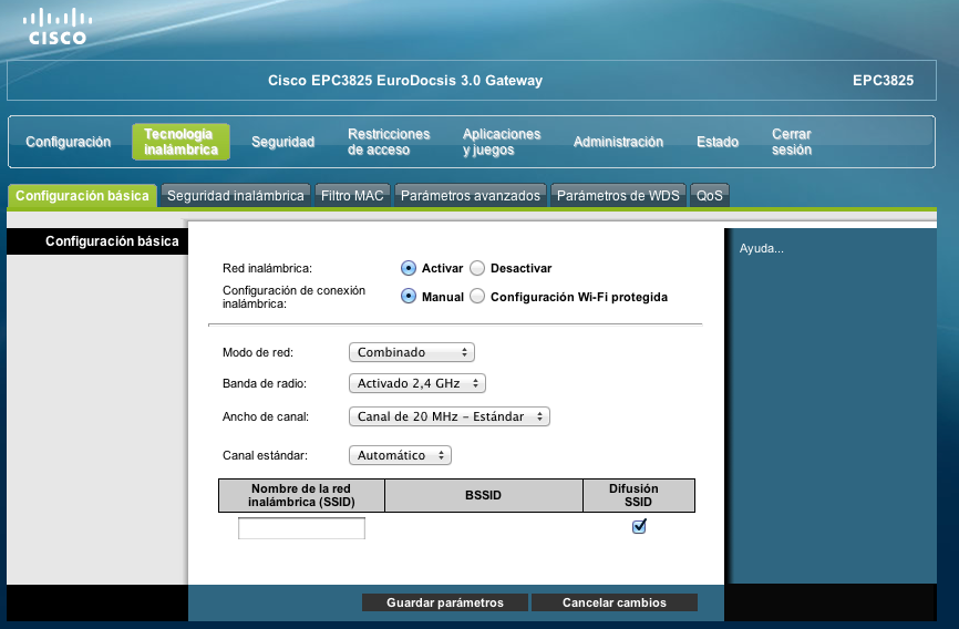

La configuración de mi router es la que muestro a continuación.

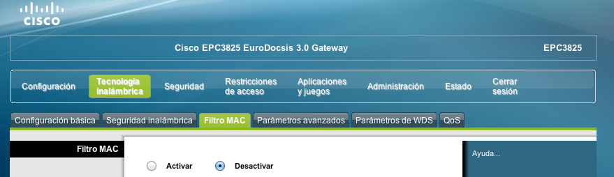

El filtrado MAC está deshabilitado y en la última pantalla de WDS tengo correctamente configurada la MAC del repetidor.

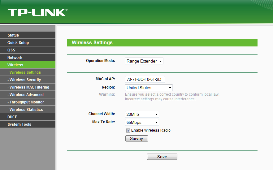

Por parte del repetidor, mi configuración es esta:
El país configurado es Estados Unidos pero tampoco obtengo nada si pongo España.
