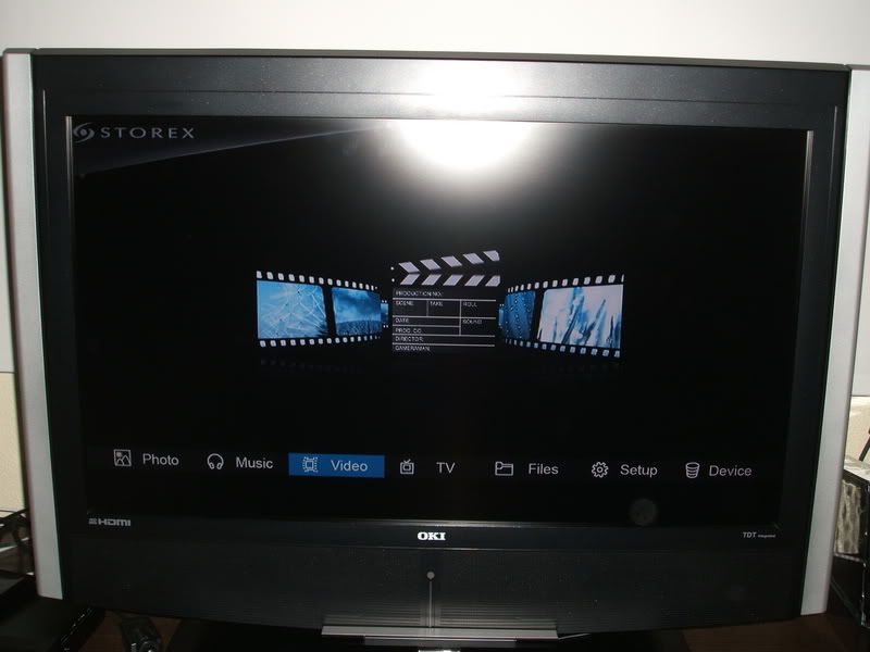

El aparato viene en una discreta caja, con un mando a distancia muy completo y comodo, aunque un poco desordenado (incluyendo pilas, un buen detalle) y su manual (muy escueto, y en perfecto francés). Tras conectarlo, muestra un menú principal mucho más típico de discos duros multimedia, que de un sintonizador TDT, con opciones de video, foto, música, TV, ficheros (gestión de la unidad conectada x USB), opciones, etc…

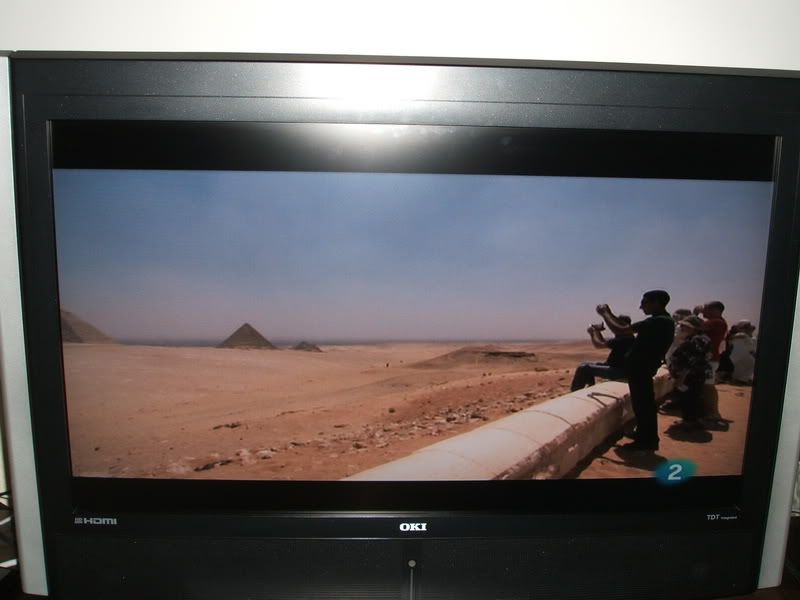

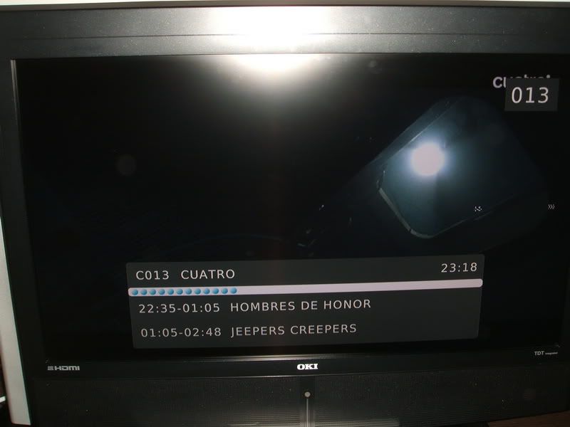

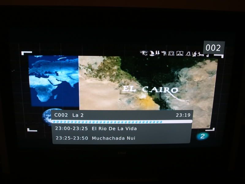

Tras la obligada sintonización de canales, proceso que se realiza bastante rápidamente y sin problemas (detecta todos los canales disponibles en esta localización), se observa que además de “pillarlos” todos sin problema, todos se ven perfectamente independientemente de su potencia de señal (aunque esta sea poca, como se muestra en una de las fotos) se pueden cambiar sin mucho tiempo de espera (menos de 1 seg).
La calidad de imagen es aparentemente perfecta, sin bloques de compresión o artefactos raros.
Desgraciadamente, en mi zona no hay aún ningún canal disponible en HD, por lo que no he podido probar su calidad de descodificación, pero visto lo que a continuación contaré sobre el video, no creo que tenga ningún problema.

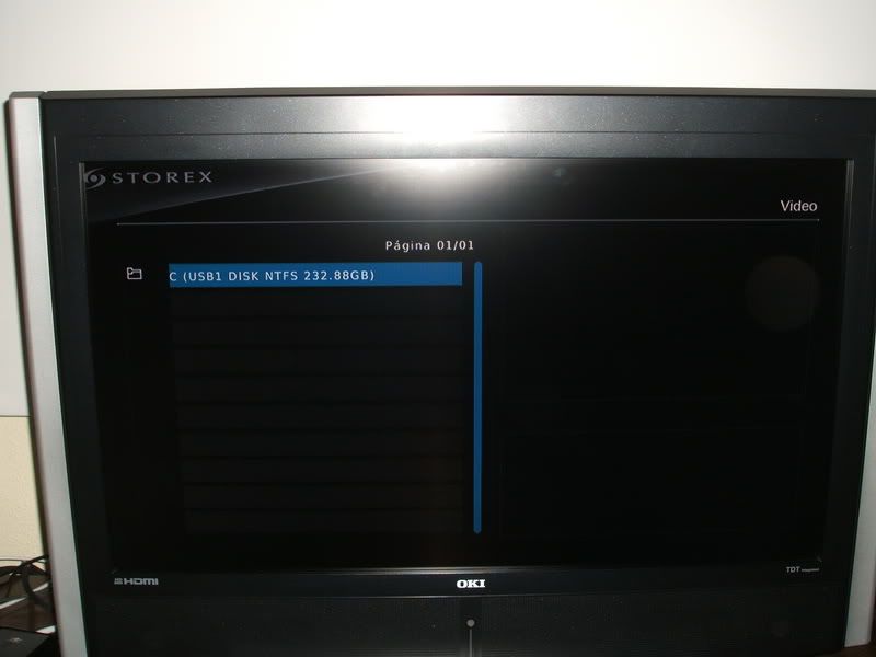

Uno de los puntos mas “simples” del aparato, es que solo dispone de 1 conexión USB, ni lector de tarjetas ni “exotismos" que hubieran estado geniales (como un E-sata, conexión de red o un puerto de expansión), por lo que me dispongo a conectarle un HD con varios ficheros de video de diferentes formatos, tamaños y resoluciones.

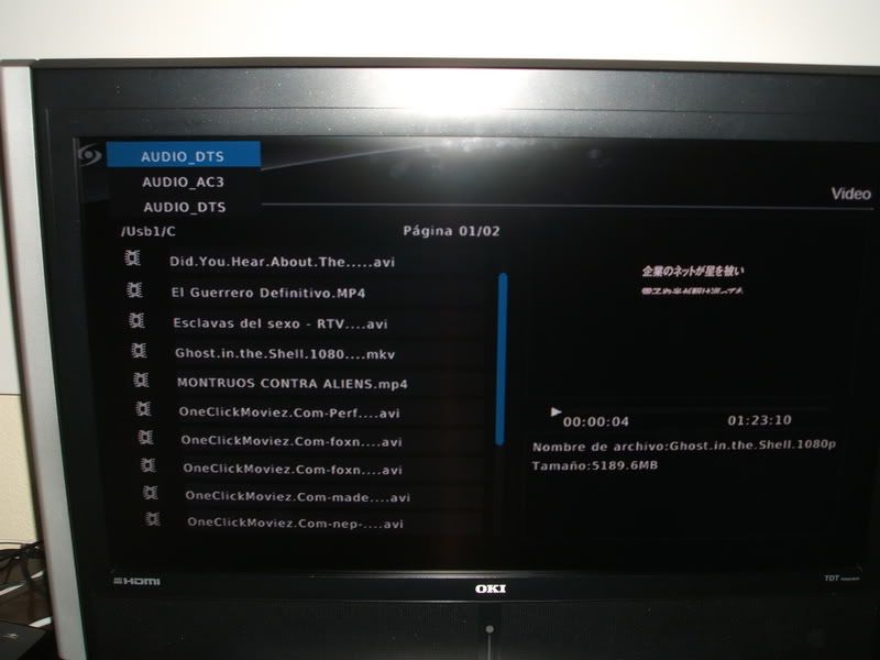

Primera prueba superada: El HD está formateado en NTFS y lo reconoce perfectamente.

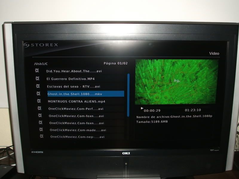

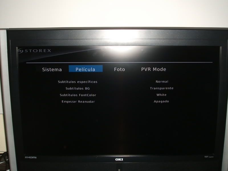

Muestra la lista de ficheros que contiene, aunque algunos no pueda leerlos directamente; y al apuntar sobre ellos, dispone de una ventana de preview para ver el video. Simplemente pulsando la tecla de pantalla completa, pasa a ese modo de reproducción y ya se puede disfrutar de la película.

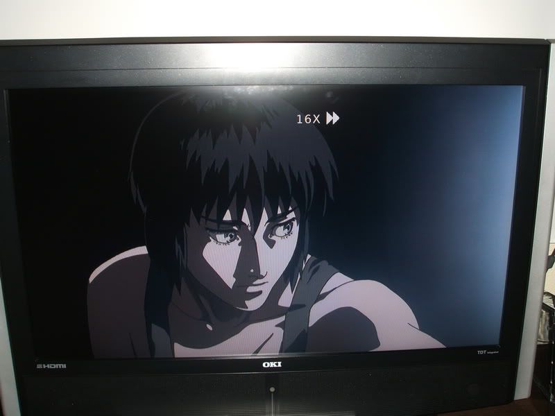

La primera prueba, con un simple DIVX o XVID la superó facilmente, pero ¿Qué hay de un fichero “exigente”? ¿Como se las verá con una película a 1080p, con bitrate alto, con multiaudio (tanto DTS como AC3) y subs? ¡vamos a darle caña, a ver como se las arregla!
Pues señores: ¡2ª prueba superada! Probé con una copia de “Ghost in the Shell” con exactamente esas características (1080p y multiple audio y subs), y al principio me preguntó cual de los tipos de sonido quería utilizar (como se aprecia en la foto) DTS o AC3. Durante la reproducción me dispuse a cambiarle tanto los subs como los distintos modos de audio, y respondió perfectamente sin perder siquiera coordinación. Incluso probé a hacerle un avance rápido ¡y hasta en 1080 llega a avanzar x16!
Es sorprendente tal potencia en un cacharro tan pequeñito y barato.

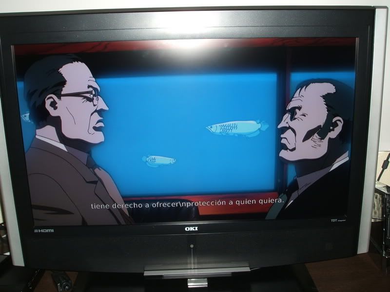

Los tipos de ficheros soportados son: AVI (DIVX, XVID), MP4, MKV (con subs y audios incrustados), DVD, MPG, RMVB etc…

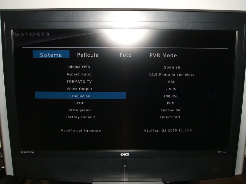

En la configuración de pantalla, la resolución máxima (solo he probado por hdmi) aparace 1080i, no 1080p. No se cual será el problema (el monitor es 1080p).

Y respecto a lo de 1080p, pués no se, a ver que nos dice el compañero X-VISION.
Desde luego es una de las características anunciadas en el equipo, pero en el "set up" general (por llamarlo de alguna manera) en configuración de resolución, la máxima que aparece en 1080i, a 60 o 50 hz. Esto por HDMI a un monitor 1080p.

La verdad, es que tengo dudas de que se vea a 1080p cuando la configuarción indica que es 1080i, pero no lo puedo asegurar. Entre otras cosas, porque no se aprecia ninguna diferencia a simple vista (por eso tampoco me preocupa tanto). Si se busca imagen progresiva (P) siempre se puede bajar a 720p y que sea la pantalla la que reescale la imagen en lugar del aparato. Así tendrías la imagen a 1080p, pero reescalada por la pantalla.

El aparato no tiene un modo de 1080p, no, sino hasta 3!: 1080p a 24, 1080 25 y 1080p 30, asi que no sé por qué no puedes ponerlo gzk, si yo hasta puedo ponerlo en teles que no lo soportan (se ve mal, pero curiosamente me deja). la unica explicación que se me ocurriria es que la tele no lo soporte, pero ni siquiera así el aparato te limita.
Otra cosa, es que puedas estar confundiendo el limite del aparato con el de la sintonizacion de un canal TDT en HD, por que OJO: NO HAY NI VA A HABER CANALES A 1080P. TODOS LOS CANALES HD EMITEN A 720 O A 1080i COMO MÁXIMO.

Tienes toda la razón en lo de la resolución. Ahora recuerdo que al menos 3 modos no me reconocia, se quedaba el monitor en negro. El caso es que yo lo asociaba a una resolución no soportada pero por ser muy baja.
Pido disculpas por crear confusión, ayer estaba literalmente dormido durante la hora de prueba!
Aún así el problema que tengo no es por el 1080p, que mi monitor soporta, si no por las frecuencias tan bajas. Solo soporta 50 y 60 hz. (Creo)
