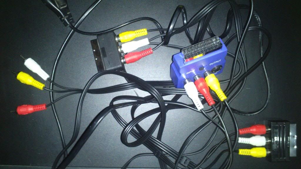

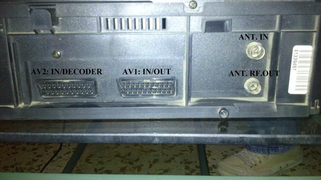

Adjuntas las imágenes de ambos aparatos y de los 2 cables de los que dispongo.
Aparato VHS:

Cables:
Muchísimas gracias. :D

Lo normal sería conectar el euroconector AV1 (también serviría el AV2, que normalmente era de salida y se usaba para hacer copias de un vídeo) del VHS con el euroconector libre del televisor (AV2), el cual admite entrada siempre que no sea con sistema RGB y los VHS no usaban ese sistema. Si no permite entrada entonces habría que usar el otro euroconector. Podrías usar un cable euroconector a vídeo compuesto (blanco, rojo y amarillo) para conectar en el lateral, pero se pierde calidad y no es algo que le sobre a un VHS...
Revisa la configuración del VHS, que lo más seguro es que debas seleccionar la conexión de salida de vídeo.

¿Pero configuras la salida de vídeo en el VHS? Hay que decirle al VHS que quieres la salida de señal por la conexión AV1 o AV2, según prefieras. Tanto en reproductores VHS como en teles, el euroconector 1 es de entrada/salida con soporte RGB y el euroconector 2 (que en modelos actuales prácticamente ha desaparecido) es para salida sin soporte RGB.
En reproductores VHS el euroconector 2 se usaba para conectar a otro reproductor y así hacer copias, pero también para grabar del decodificador de Canal+.
Por tanto, mejor en el televisor usa el AV1 pero en el vídeo puedes usar cualquiera de los dos, mientras así lo elijas en la configuración.

Joo.. yo creí que un euroconector era ese cable con el extremo color púrpura que he subido en las fotos...

Sí, eso azulado es un euroconector pero adaptador de vídeo compuesto (aún peor imagen y más complicación de configuración). Si tiene conmutador debe estar en la posición debida, así que según donde se coloque debe estar en posición de entrada de señal (In) o salida de señal (Out). El adaptador parece que tiene el conmutador como entrada, así que debería estar en el TV. El adaptador negro no sé si también tiene conmutador pero si está para la tele debería estar en "In" y si lo colocas en el VHS debería estar en "Out".
No tener el mando es un rollo. ¿No tiene botones frontales? ¿Qué modelo es? Antes siempre se dejaban botones de control, aunque estuvieran detrás de una tapa, por lo que el mando no era tan imprescindible. Otra cosa ya es en modelos más recientes, de los últimos, que había más costumbre a usar el mando a distancia y los fabricantes quitaron los botones de control menos habituales.
Lo normal, es que sin hacer nada, el AV1 del VHS esté como salida y pudieras usarlo para conectar al TV. Pero eso sería lo normal, más probable pero no totalmente seguro.

  • El video VHS tiene 2 euroconectores, AV1 y AV2 y también una entrada rojo y otra blanca (no tiene la amarilla, no entiendo el por qué).
Como la TV no tiene euroconector, cogí un cable RGB y utilicé en uno de los extremos un convertidor de RGB a euroconector  que conecté al VHS y el RGB a la TV. Pensaba que eso iba a funcionar pero no. Hice como se ve aquí: http://www.samsung.com/ar/support/skp/faq/1051414

¿Puedes poner una imagen del convertidor que tienes? Muchos tienen un interruptor para que funcione como entrada o salida, así que dependiendo del caso el interruptor debe estar en una posición o en otra.

El convertidor que tengo no tiene interruptor, es el que estoy utilizando con la Wii.
Creo que me confundido antes con lo de RGB, y creo que es RCA. Yo el cable que tengo es amarillo, rojo y blanco.
No entiendo el por qué no funciona o si es que hay que configurar algo raro en la tv o el convertidor ese con el RCA no manda suficiente señal a la tv, ni idea.

Habría que asegurarse del convertidor, que dependiendo de los pines que tenga puede ser de entrada y salida, sólo entrada o sólo salida. Usando uno pensado para la Wii es posible que funcione al revés de lo que se desea en este caso.

Pues el convertidor no sé, lo que sí me he dado cuenta de que los "palillos" esos que tiene dentro, tiene pocos, los tiene por los extremos y por el centro nada, no sé si venía así o qué, pero este es el que me venía con la Wii, y yo lo conectaba a la televisión antigua que tenía con el cable RCA, así que supongo que sería de entrada.
Y en el video no sé, pero creo que no habría que tocar nada, porque como dije anteriormente, conectándolo con un cable euronector a otra televisión plana funciona perfectamente.
Lo que se me ocurre sería probar con otro convertidor u otro cable RCA ... pero yo diría que estos funcionan.

Conectando una Wii, la parte euroconector estaría en el televisor y la parte RCA iba a la consola. Ahora es al revés, con euroconector en el VHS y la parte RCA en el televisor. La escasez de "palitos" es lo que limita las capacidades del adaptador. Puedes tener una idea de lo que puede hacer viendo el esquema de conexiones de un euroconector https://es.wikipedia.org/wiki/Euroconector y así saber si necesitas comprar otro adaptador más completo.

Cierto es lo que dices, justo cuando te escribí pensé en eso. Ahora queremos que el euroconector del VHS sea de salida, mientras que con la WII se está utilizando como entrada. Me compraré un adaptador de esos nuevo y lo probaré. Cuando lo tenga diré algo por aquí.

Cuando compres el nuevo adaptador puedes comprarlo para vídeo compuesto, como el que tienes de la Wii, o por componentes. Por componentes la imagen es mejor.
Hay adaptadores pero también cables con euroconector en un extremo y RCA para vídeo compuesto o componentes (según el cable) en el otro extremo. Por fiabilidad, es preferible un cable antes que un adaptador, que el adaptador añade peso y hace "palanca", por lo que el euroconector del DVD corre mayor riesgo de fallo.
