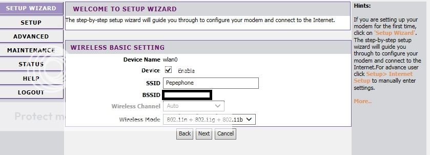

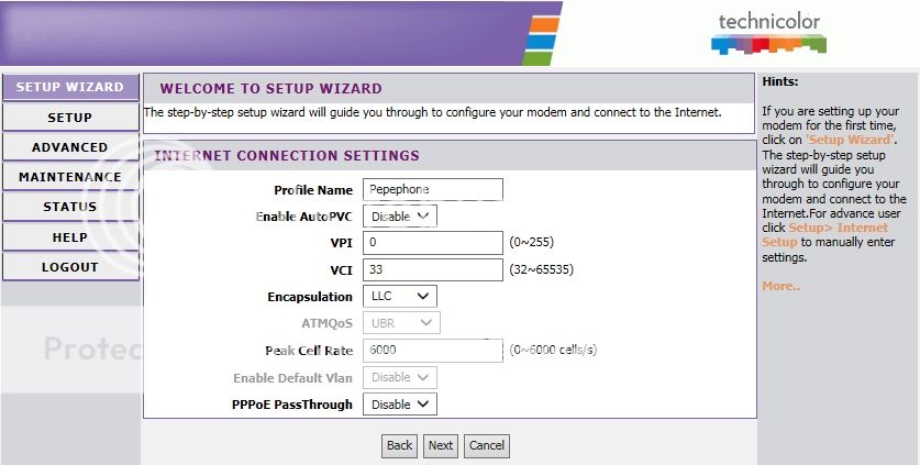

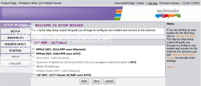

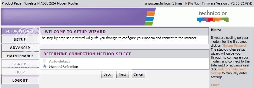

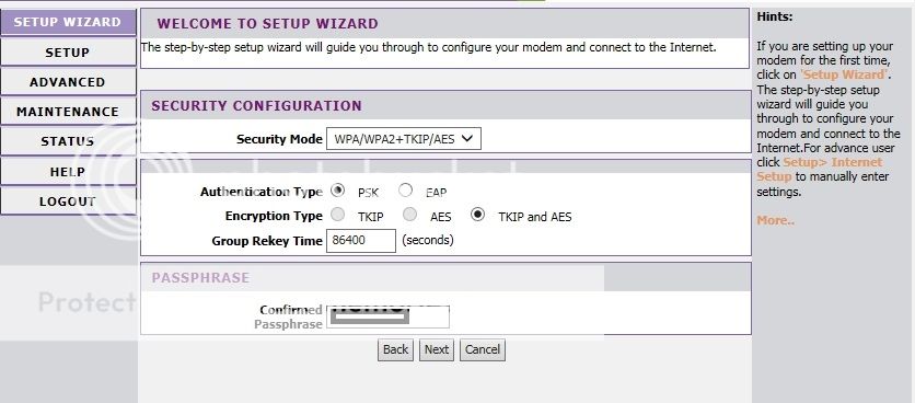

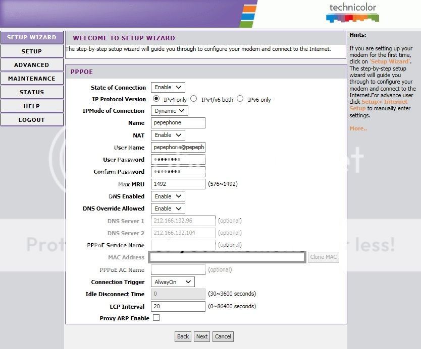

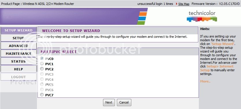

3.- Se sigue la siguiente secuencia:

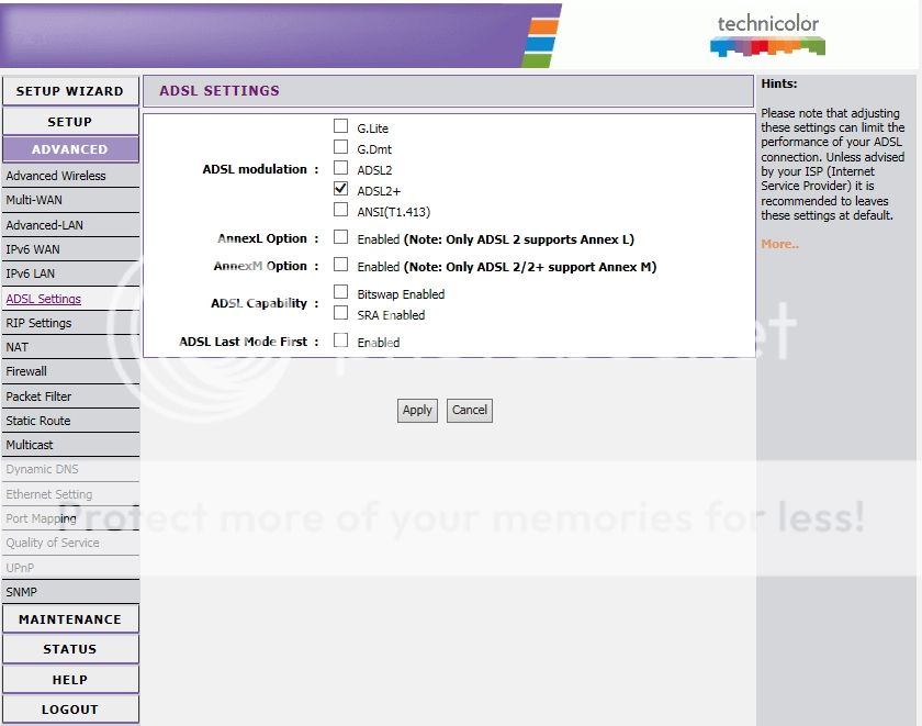

Aquí daremos guardar. Lo que seguirá es ir al menú Advanced y configurar el submenú ADSL Settings:
Por último tocará reiniciar el router y deberá sincronizar con Pepephone. :)
