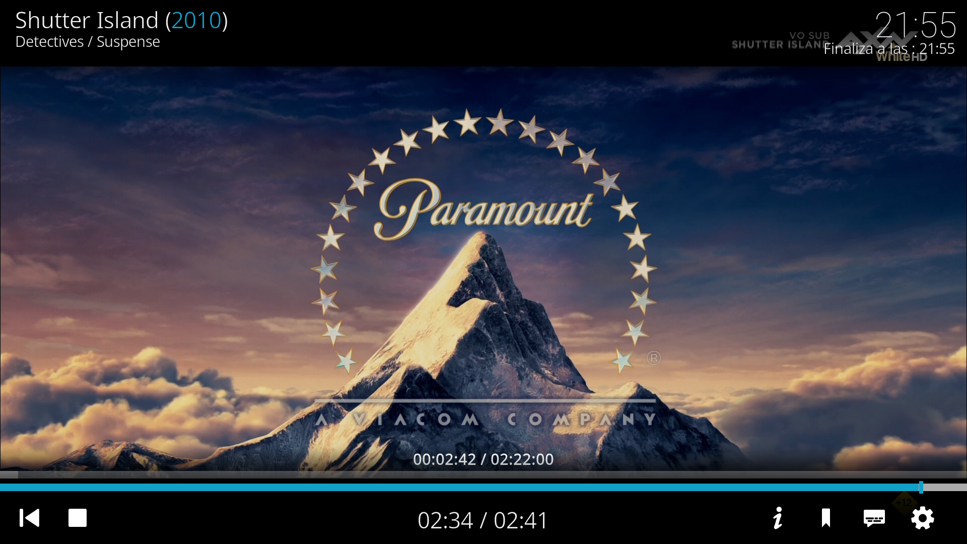

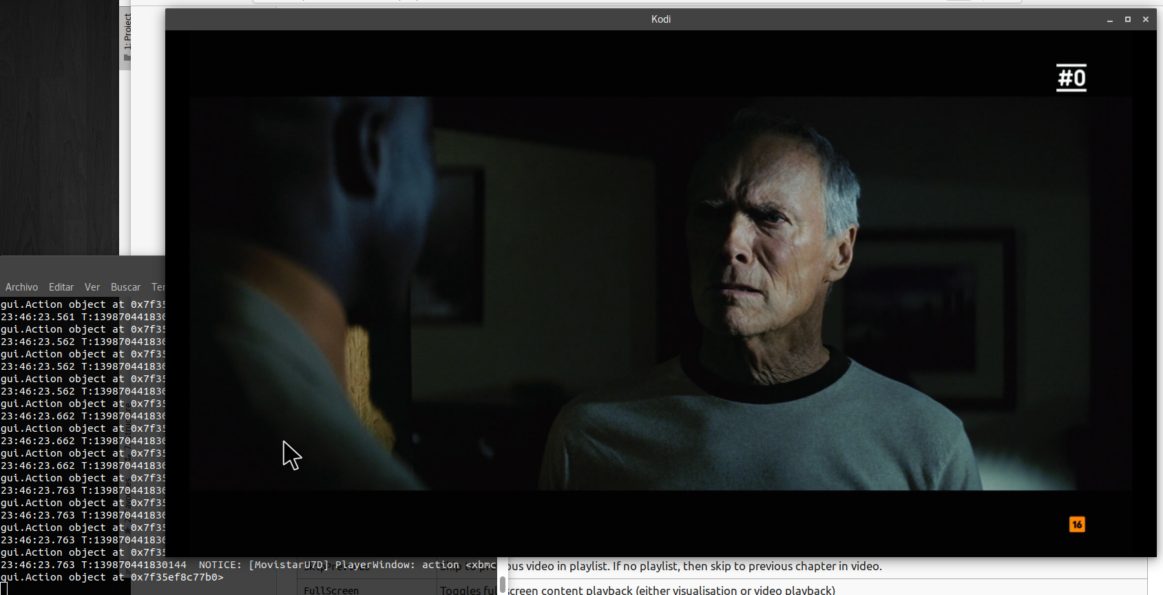

Tengo acceso a los controles de play, pausa, stop e inicio, los de avanzar y retroceder no aparecen, aunque funciona la barra de desplazamiento y los botones de izquierda y derecha. No he tocado nada en kodi.
Igual que yo... en mi caso Rewind y FastForward no aparecen porque la única manera de reproducir el stream (sin intermediarios) es pasar una URL del tipo udp:// y UDP no es RTSP, no hay controles de reproducción. Y menos mal... :D
Ya tengo solución. Llevaba estancado meses, peleándome con el skin hasta que me cansé... y para nada. Aunque hubiese funcionado bien sólo hubiese podido gestionar la reproducción desde el OSD, no directamente con los botones multimedia del mando a distancia.
La solución la tenía delante de la cara y no caí hasta el sábado pasado, mientras preparaba el código para subirlo a GitHub: una ventana de tipo diálogo, modal, sobre el reproductor, para que lo capture todo y así poder gestionar todas las acciones implementando el método doAction():
Y se pueden añadir controles (etiquetas, imágenes, etc) y gestionarlos implementando el método onControl(). O heredar de una ventana existente y expandirla (en mi caso con una barra de progreso tipo Timeshift y el tiempo total y el transcurrido, se actualiza cada segundo):
Pero todo ésto es desde un addon normal y corriente hecho en Python, no desde un cliente PVR escrito en C++. Seguro que tienes mil formas de hacer lo mismo y mejor.
El problema que aún no tengo claro cómo salvar es la reproducción de un canal en vivo y usar la pausa, ver desde el inicio o usar el retroceso. Aunque aún no he empezado con el avance y retroceso a mayor velocidad.
