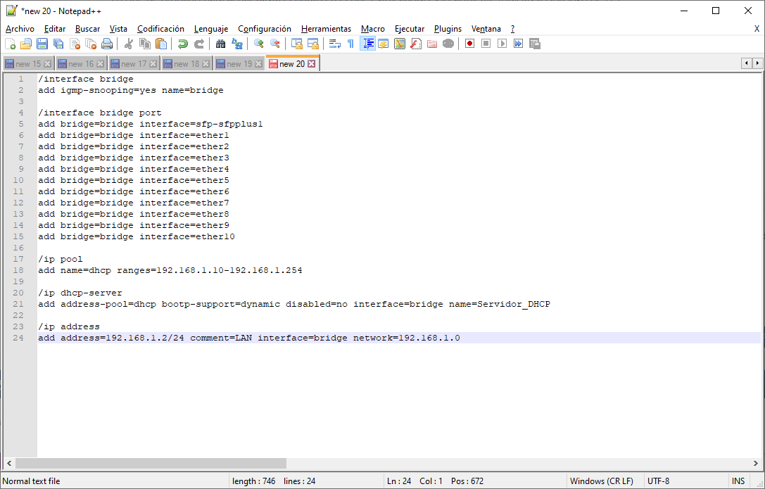

Lo que he probado para llegar hasta el punto en el que estoy ahora es lo siguiente (gracias a Don Kiko de FC):
Aparte de dejar la red lo mejor posible, lo que quiero es aprender, así que cualquier ayuda o información me será de gran ayuda.
Código:
/interface bridge
add igmp-snooping=yes name=bridge
/interface bridge port
add bridge=bridge interface=sfp-sfpplus1
add bridge=bridge interface=ether1
add bridge=bridge interface=ether2
add bridge=bridge interface=ether3
add bridge=bridge interface=ether4
add bridge=bridge interface=ether5
add bridge=bridge interface=ether6
add bridge=bridge interface=ether7
add bridge=bridge interface=ether8
add bridge=bridge interface=ether9
add bridge=bridge interface=ether10
/ip pool
add name=dhcp ranges=192.168.1.10-192.168.1.254
/ip dhcp-server
add address-pool=dhcp bootp-support=dynamic disabled=no interface=bridge name=Servidor_DHCP
/ip address
add address=192.168.1.2/24 comment=LAN interface=bridge network=192.168.1.0
PD: ¿Es normal que no me deje publicar el post añadiendo código? Me ha tocado hacer una captura de pantalla del notepad porque no había manera...
Código:
/interface bridge
/ip pool
/ip dhcp-server
/ip address
