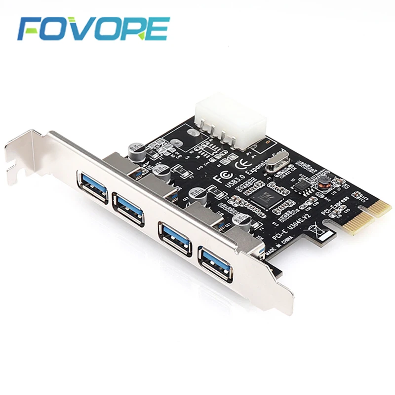

IMPORTANTE: el compartidor USB se conecta al USB de una tarjeta de puertos de expansión USB del PC. Algo como esto:

El ventilador de la torre se enciende (con el PC apagado) sí el hub alimentado lo conecto a la corriente de la pared y al USB de una tarjeta PCI de extensión de puertos USB. En ese caso concreto, el ventilador gira.
Ahora, con esto no gira: si desenchufo el USB de la tarjeta PCI de extensión de puertos USB y sí conecto el hub USB directamente a un USB de la placa base, entonces, se apaga el ventilador. Es decir...
Conectando el hub usb a un usb de placa base, el ventilador no gira.
Conectando el hub usb a un usb de la tarjeta PCI de extensión de puertos usb, en ese caso, el ventilador gira.

Sí, pero la energía de los puertos de la placa base que tiene qué ver un ventilador que gira cuando se conecta un hub ubs a una tarjeta PCI de expansión de puertos USB. ¿Qué tiene que ver eso y qué relación hay entre que los puertos reciban alimentación de la placa base y un ventilador que gira?
Esa tarjeta de puertos USB PCI puede que de alguna manera, al conectarle el hub USB externo alimentado, le proporcione corriente a la placa base, incuso en standby y puede que sea por eso que el ventilador gire. Si tienes más puertos USB libres a los que conectar el hub USB externo alimentado, mejor que lo hagas a esos, no a un puerto USB de la tarjeta de puertos USB PCI, evitas el problema del ventilador, además de no estar metiéndole corriente a la placa base, que quizás eso no lo debería hacer el hub, pero a saber si es problema de que ese hub no es muy allá, o por qué...
Tiene sentido. La tarjeta de expansión de puertos USB conectada a la ranura PCI de la placa base, le mete corriente a la placa base y hace girar el ventilador. El mismo problema me ha ocurrido en 2 PCs diferentes con muchos años de diferencia. Parece ser que la placa base no puede controlar si una fuente de corriente se mete por una via externa hacia una ranura de expansión PCI. Muy interesante, no conozco si las BIOS de las placas tiene alguna opción para evitar que por los PCI entre corriente externa ¿sabes algo de esto?

Puede ser lo que comentas, pero es que dijo que le ocurría lo mismo con 2 equipos con 2 placas base distintas, que eso es lo más extraño, puede que una placa no esté bien, pero 2 ya es mucha casualidad, yo creo que el problema es esa tarjeta de puertos USB PCI, cuando no le conecta el hub USB alimentado no le da ese problema con el ventilador, si fuera por lo que comentas creo que tendría el problema siempre, no solo en ese caso.
Por eso comento que parece ser una derivación en el sistema, porque es raro que suceda lo mismo en dos sistemas diferentes, en los que la única pieza en común es un componente. Puede que la tarjeta de expansión sea defectuosa o que sea el hub USB C el que lo sea. En cualquiera de los dos casos, seguramente uno de los dos no está funcionando bien y produce la derivación de corriente
