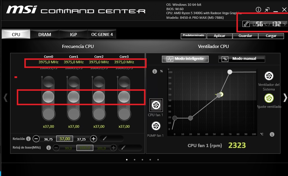

El problema es el siguiente Desde esta mañana, veo en el comand center ,que la temperatura en reposo de la cpu es de mas de 50 grados cuando hasta ayer era de unos 35 grados y que la frecuencia esta fija en 4000 mhz cuando antes subia y bajaba esa bolita gris de la imagen aumentando o disminuyendo la frecuencia es un AMD ryzen 5 3400g. Todo esta actualizado a las ultimas versiones, BIOS ,DRIVERS ,S.O W10, etc,,,,

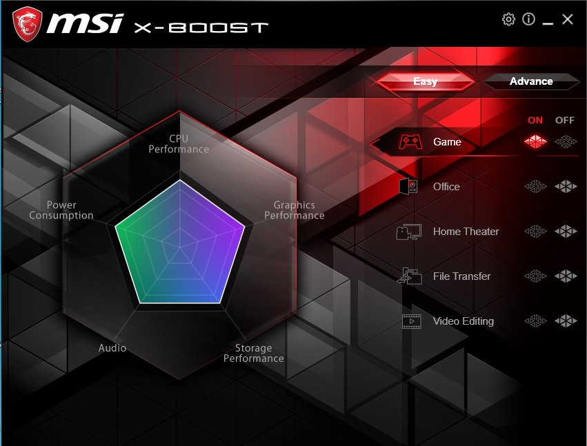

En la aplicacion X-BOOST me he fijado en que en la pantalla easy ,se puede activar o desactivar ,los diferentes modos para la cpu, pero en la advance, aunque active el usb speed up y el storage boost, no aparece el disco duro en la ventana de la izquierda mostrando la tasa de lectura escritura, cuando ayer si lo hacia, el disco es un SSD M2 samsung 970 evo plus. Dejo unas capturas

Si no controlas bien ese programa y le haces OC así "a voleo" es normal que luego en idle no te bajen las frecuencias y voltajes, lo que hace que aumente la temperatura.
Si no te quieres complicar la vida, desinstala el programa y no "trastees" si no sabes de overclock, si ves que en idle no relaja la frecuencia y los voltajes el procesador haz un Clear CMOS por si acaso también.

Desinstala el software y haz un Clear CMOS (no instales el software). Con eso debería de volver a la normalidad.

Lo raro es que en la aplicacion como veis , la cpu marca 56 grados , pero si reinicio y entro en labios, marca 38-40 grados ,no lo entiendo.
